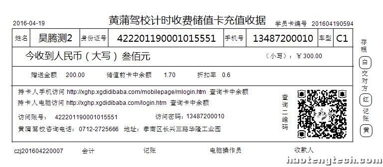

在圖中,我們看到“打印管理器”,我們將壓感打印紙放入平推式票據(jù)打印機里,點“打印管理器”里的“打印輸出”,打印機將打印如下圖的收款單
下載附件
保存到相冊
2016-4-22 07:27 上傳
